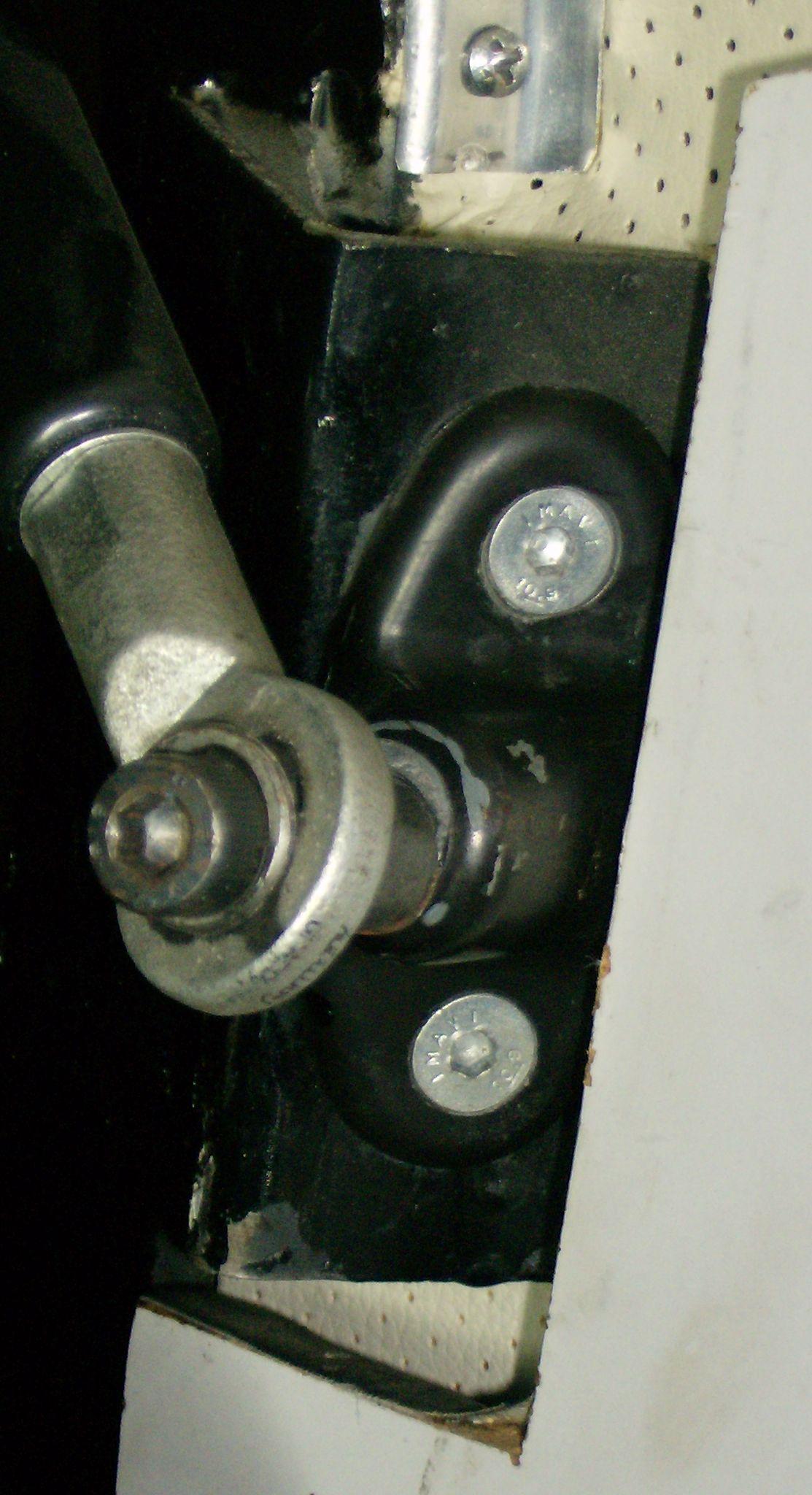

Seit einem halben Jahr ist jetzt mein '82er "Polli" wieder im Dienst. Nach einer Überführung musste ich kürzlich feststellen, dass die Halterungen, an denen die Dämpfer der Heckklappe an der hintersten Dachsäule angeschraubt sind, langsam aber sicher aufgeben unter dem doch ganz erheblichen Gewicht der Klappe. Die Teile sind mit zwei Schrauben an der Dachsäule angeschraubt. In eine Innengewinde wird dann eine M8er (?) Schraube gedreht die wiederum - mit einem zusätzlichen Distanzstück - den Dämpfer der Heckklappe hält.
Sollte jemand aus einem Schlachtfahrzeug noch diese Teile in gutem Zustand besitzen  oder die Bezugsquelle dafür oder geeigneten Errsatz kennen, soll er sich bitte per Nachicht an mich wenden. Vorerst hoffe ich die Teile nochmal improvisiert reparieren zu können. Aber eher über Kurz denn als Lag werde ich Ersatz brauchen, wenn mir die Klappe nicht irgendwann ins Genick krachen soll....Auf dem Bild kann man einigermaßen erkennen, wie schief die Halteschraube schon sitzt, da das Gewinde unter der Last der Klappe langsam ausreißt...http://www.leichenwagenforum.de/schwarzlader/f-55afba3531254eb2970db790bc51edd2....

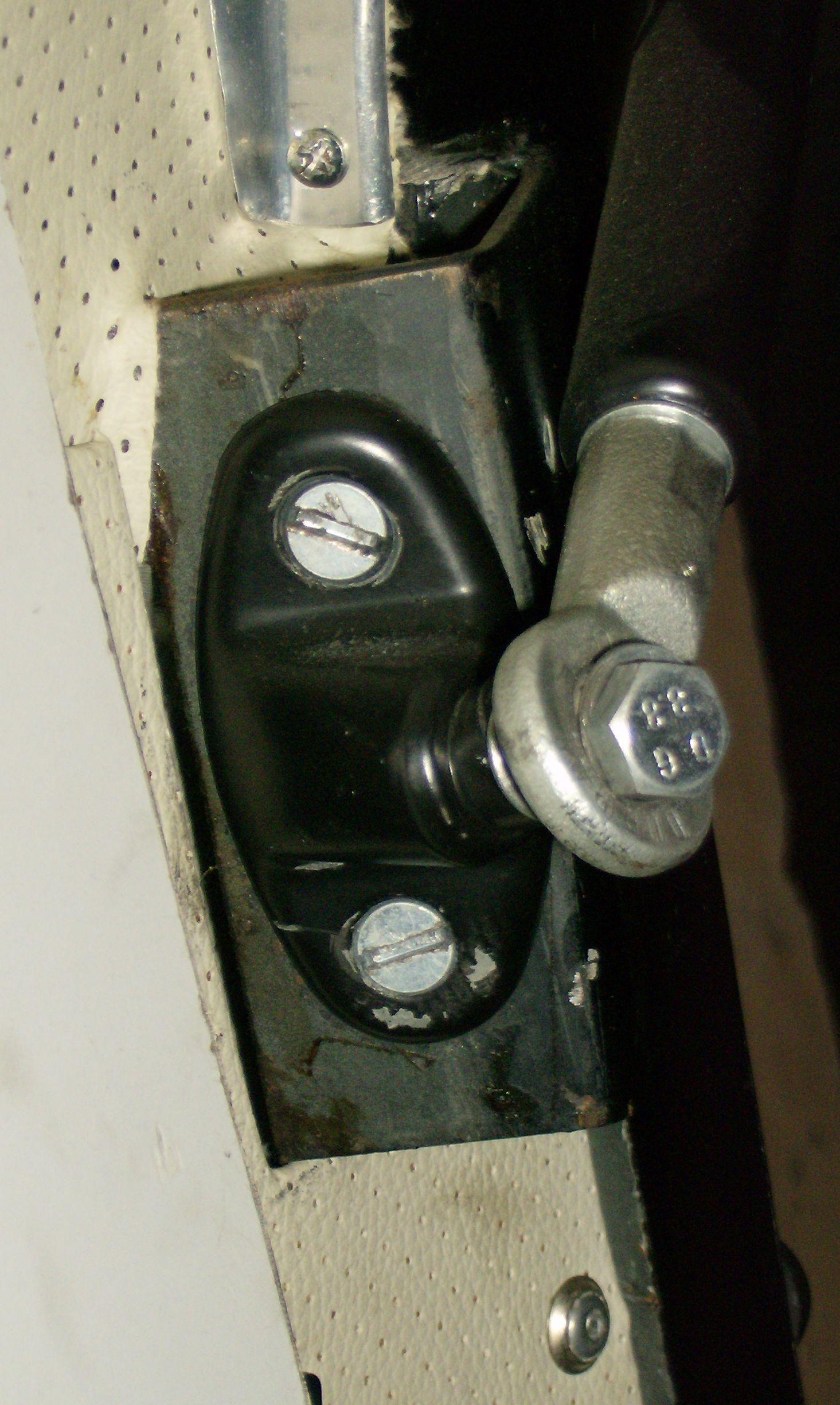

ICh habe dann paralel zu meinem Aufruf dierekt bei Pollmann per Mail angefragt und hatte noch am gleichen Nachmittag einen Rückruf aus Bremen. Gegen Vorkasse (15,32 € pro Teil + Versand) hatte ich innerhalb einer knappen Woche die beiden Ersatzteile vorliegen. Sind zwar etwas rustikaler als das Fordteil, aber dafür aus VA-Stahl und sicherlich entsprechend stabiler als die Guss-Originale. Nach dem Einbau, bei dem ich erstmal die Gas-Dämpfer mit einem Spanngurt zum EInbau überlisten musste!, habe ich dann gesehen, dass auf einer Seite das Original schon mal improvisiert repariert worden war. Für den anderen Halter kam aber jetzt jede Hilfe zu spät.
Auf jeden Fall bin ich froh, dass mir der Halter zwar bei einer Überführung kapuut gegnagen, aber dafür die Klappe weder auf den Sarg noch in den RÜcken gefallen ist....
