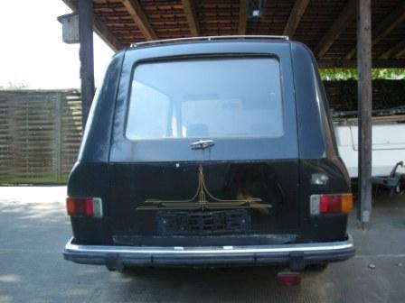

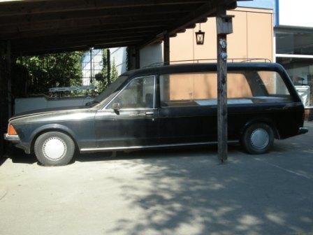

Hi,
ich habe vor rund 4 Jahren besoffen einen Leichenwagen im ebay ersteigert. Bisher waren meine Mutter und mein Schatz absolut dagegen aber mittlerweile habe ich wieder bischen Zeit und den Kopf frei um mich mit dem Schätzchen zu beschäftigen. Leider sind wir zwischenzeitlich 2 mal umgezogen und wie heist es so schön? 3 mal umgezgen ist wie einmal abgebrannt, soll bedeuten, ich habe den Brief verschlampt. Laut Typenschild ist er Baujahr 12/1980. Eventuell kann das jemand bestätigen? Weiter meine Frage wie ich da jetzt vorgehe. Es ist ja ein Engländer. Somit muß ich doch mit ihm zum TÜV und, alleine schon wegen des Briefs, eine Vollabnahme machen lassen. Dort bekomme ich doch dann gesagt, was ich machen muß wie Scheinwerfer umbauen usw., oder? Nochwas, wie komme ich denn zum TÜV? Ich kann doch nicht ohne Schilder durch die Gegend fahren?!
Das wärs vorerst.

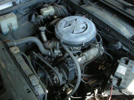

soweit ich das noch weiss, dürfte es ein 2,3 Ltr. 6Zylinder mit 114PS sein.
die letzten Buchstaben vor den Zahlen sind AT
Matthias

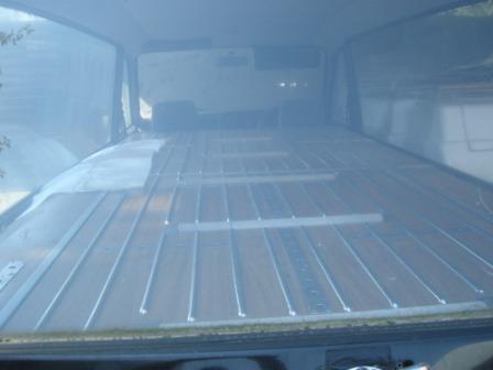

Das werde ich natürlich machen, dauert aber ein bischen. Ich will mich ohne den Amtsschimmel erstmal vortasten. Will keine schlafenden Hunde wecken. Daher auch vorab noch eine Frage an euch. Im Netz gibt es bestimmte Vorrausstzungen für ein Bestattungsfahrzeug. Allerdings muß nicht alles wahr sein, was man so findet. Das hier habe ich z.B. gefunden "Verstorbene dürfen per Gesetz nur in solchen Fahrzeugen befördert werden.
Die Anforderungen sind in einer DIN-Norm festgelegt, es wäre aber langweilig, diese hier zu zitieren. Die wesentlichen Bedingungen sind die sichere Befestigung des Sarges im Laderaum, die luftdichte Abtrennung zum Fahrerraum, eine durchschlagfeste Abtrennung zwischen beiden Räumen und bestimmte hygienische Anforderungen, wie die leichte Abwaschbarkeit des Sargraumes." Quelle: http://bestatterweblog.de/archives/Bestattungsfahrzeug,-Leichenwagen/37
Allerdings ist, wie man auf dem Foto oben sieht das nicht der Fall. Ich habe keine Abtrennung vom Fahrgastraum zum Transportraum. Habe mir das im Auto angesehen und auch keine Aufnahmen oder sonstiges finden können. Bsp. der Himmel scheint original zu sein aber es sind keine Löcher für irendwelche Befestigungsstreben zu finden. Kann ich dadurch Probleme bekommen?

Ja, Du kannst Probleme bekommen, wenn Dein Auto als So.KFZ Bestattungswagen zugelassen werden soll. Da nehmen sich die TÜV-Prüfer die DIN 75081 zur Hand und prüfen Punkt für Punkt. So war es zumindest bei meinem Cadillac, den ich aus den USA importiert habe. Und auch da gab es keine luftdichte Trennwand usw., so dass "nachgebessert" werden musste.
In anderen Kulturkreisen sind Bestattungsfahrzeuge anders. BKW aus England haben keine Trennwand, dafür aber mitunter Sitze im Sargraum. Beides wäre in Deutschland undenkbar und würde von den Behörden nicht als Bestattungswagen zugelassen.
Eine Zulassung als LKW wäre hingegen überhaupt kein Problem.
