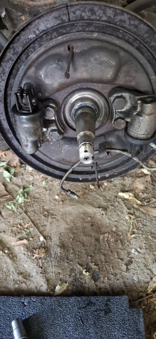

Ja wies geht weiß ich ja und das nötige Werkezug hab ich auch - hab ja noch meinen Beeeee-Kadett und zumindest ein gefährlches Halbwissen (lach) ... nein eine Bremsanlage kann ich schon auch entlüften. Mein Problem ist die Zeit und das ich es unter mehr oder weniger freiem Himmel machen muss ... und dann ist es ja so das ich nicht permanent Zeit hab  unentschlossen
Ach es ist einfach doof. Ich hab noch nichtmal die Trommel runter - die Woche will ich es mal angehen. Das Wetter soll zumindesst bei uns passen, mein Ehrenamt hat Ferien, der Sport auch und wenn arbeitstechnisch keine Notfälle reinkommen wirds auch eher ruhig.
Es wird bei mir also eine knappe Kiste, aber egal wie - ich werde mindestens und auf jeden Fall zu Besuch kommen. Ich will euch doch alle mal kennenlernen  Cool

Heute die große Ernüchterung. Demontage ging super - hab nicht mal nen Ausdrücker für die Trommel benötigt und dann bekomm ich die scheiß Schrauben vom Radbremszylinder nicht auf ... die mucken kein Stück.
Werd mit am Montag nen Schlagschrauber leihen. Dummerweise ist die obere Mutter aber mit einer normalen Nuss nicht erreichbar. und ich hab keine Platz um vernünftig zu arbeiten ... ich kotz im Strahl, das sag ich euch
Aber nicht aufgeben ... mal sehn wie weit ich am Montag komme
bzw ... der linke ist defekt .. da steht die Suppe drin

Also ihr Lieben. Ich warte leider noch auf den Radbremszylinder. Der einzige Tag an dem ich noch Zeit hätte das zu fixen wäre der Freitag und ich fürchte das wird zu knapp. Bei Bremsen will ich auch nicht hudeln - das soll schon ordentlich gemacht sein.

Ich hab mein Bestes gegeben. Ich hatte gehofft es vielleicht doch noch MIT Rekord zu schaffen, aber als ich die Bremse dann heute zusammen hatte und entlüften wollte ... Leichi wie recht du doch hattest ... quoll rostbraune Brühe aus Zylinder Nr. 2... jaaaaaa so macht das Spaß. Die scheiß Dinger kosten ja auch nix (100 Euros á Stk). Ich hätte es wissen müssen.
Bin jetzt am Überlegen alle Bremszylinder neu zu machen und die Schläuche und auf Dot5 umzusteigen. Ich kenne einige Leute die schwören darauf, andere nicht. Is halt sau teuer das Zeugs aber danach hab ich zumindest mit Rost im System keine Probleme mehr. Is aber immo nur ein Gedankenspiel
