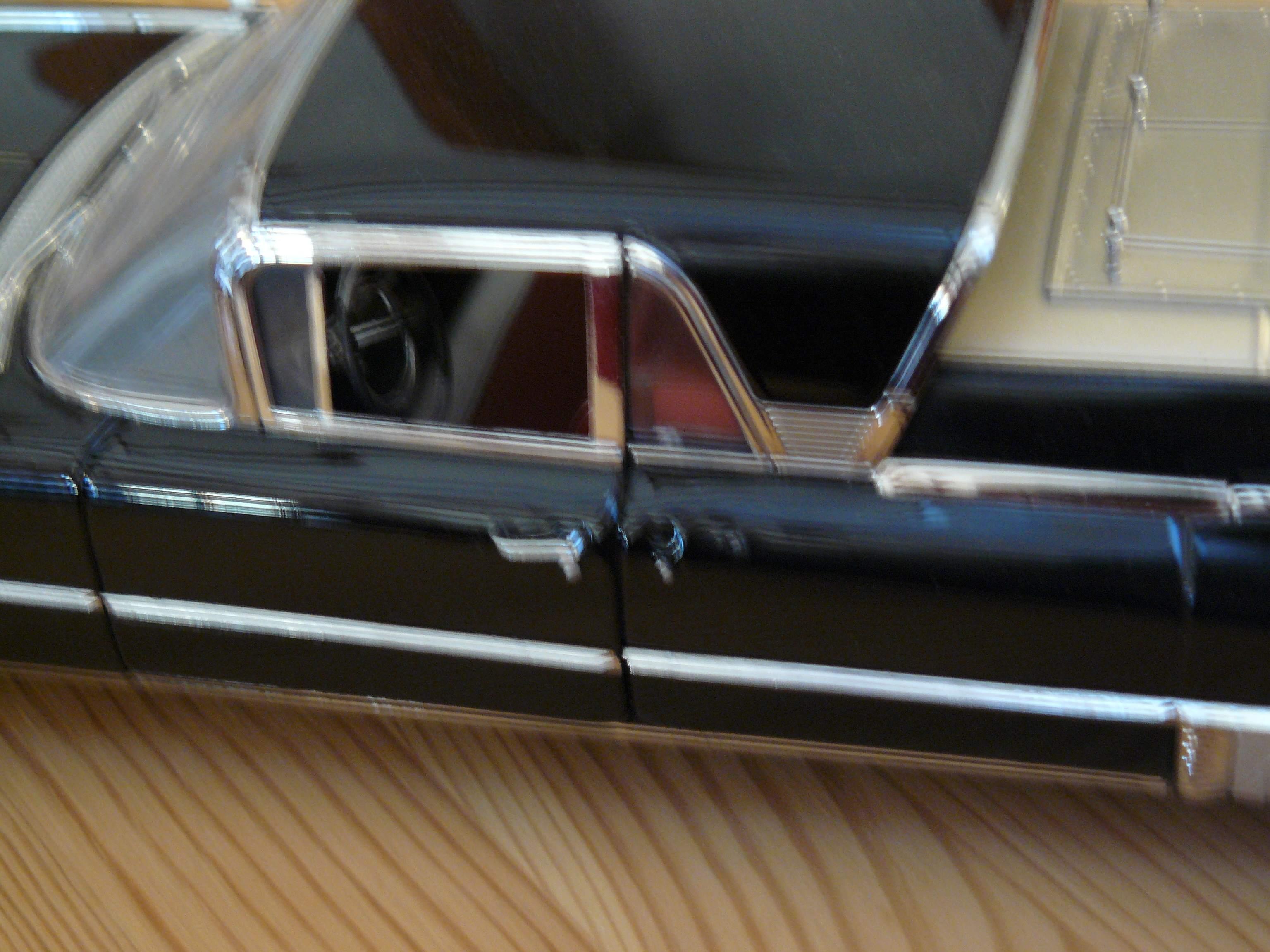

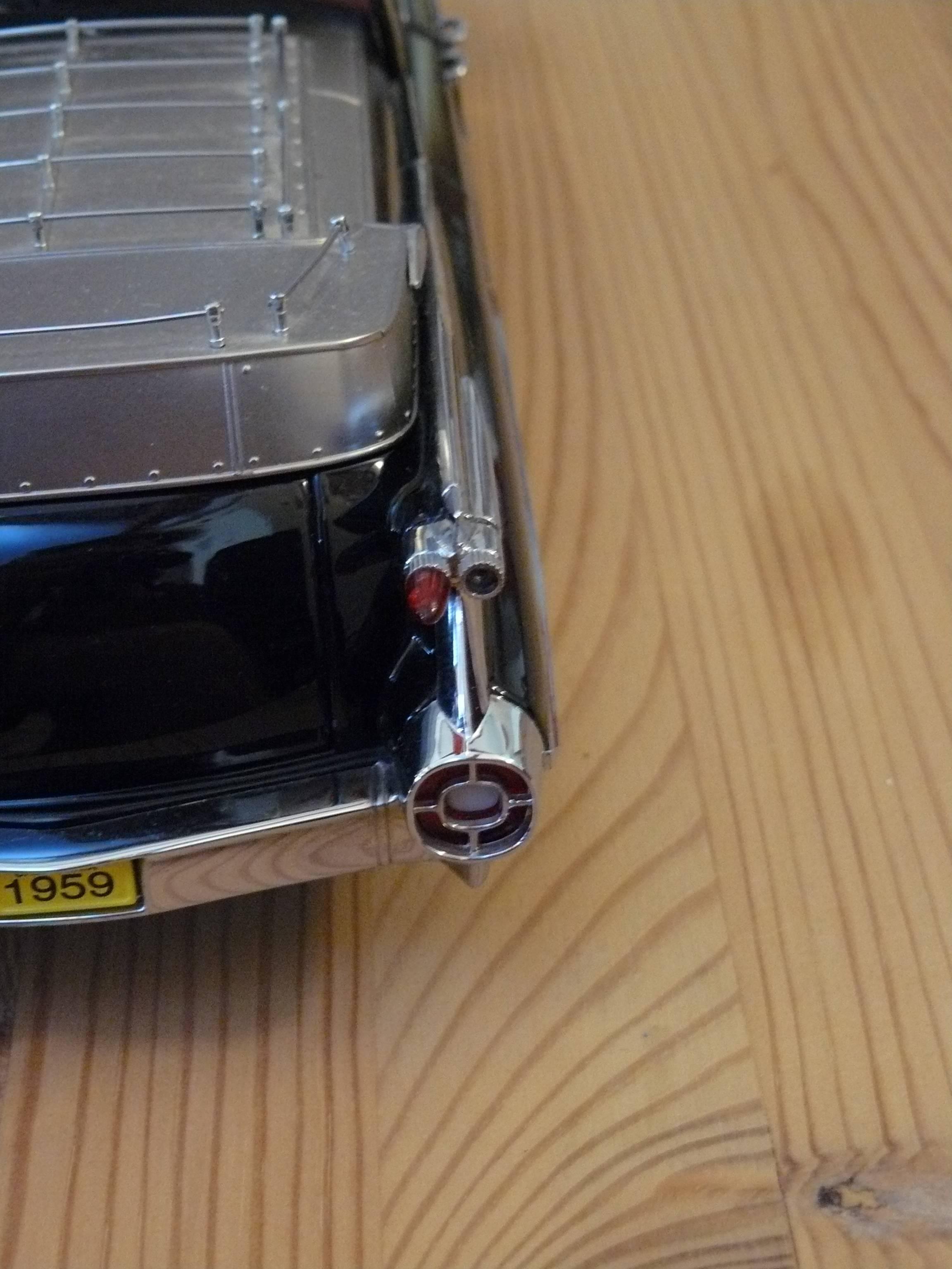

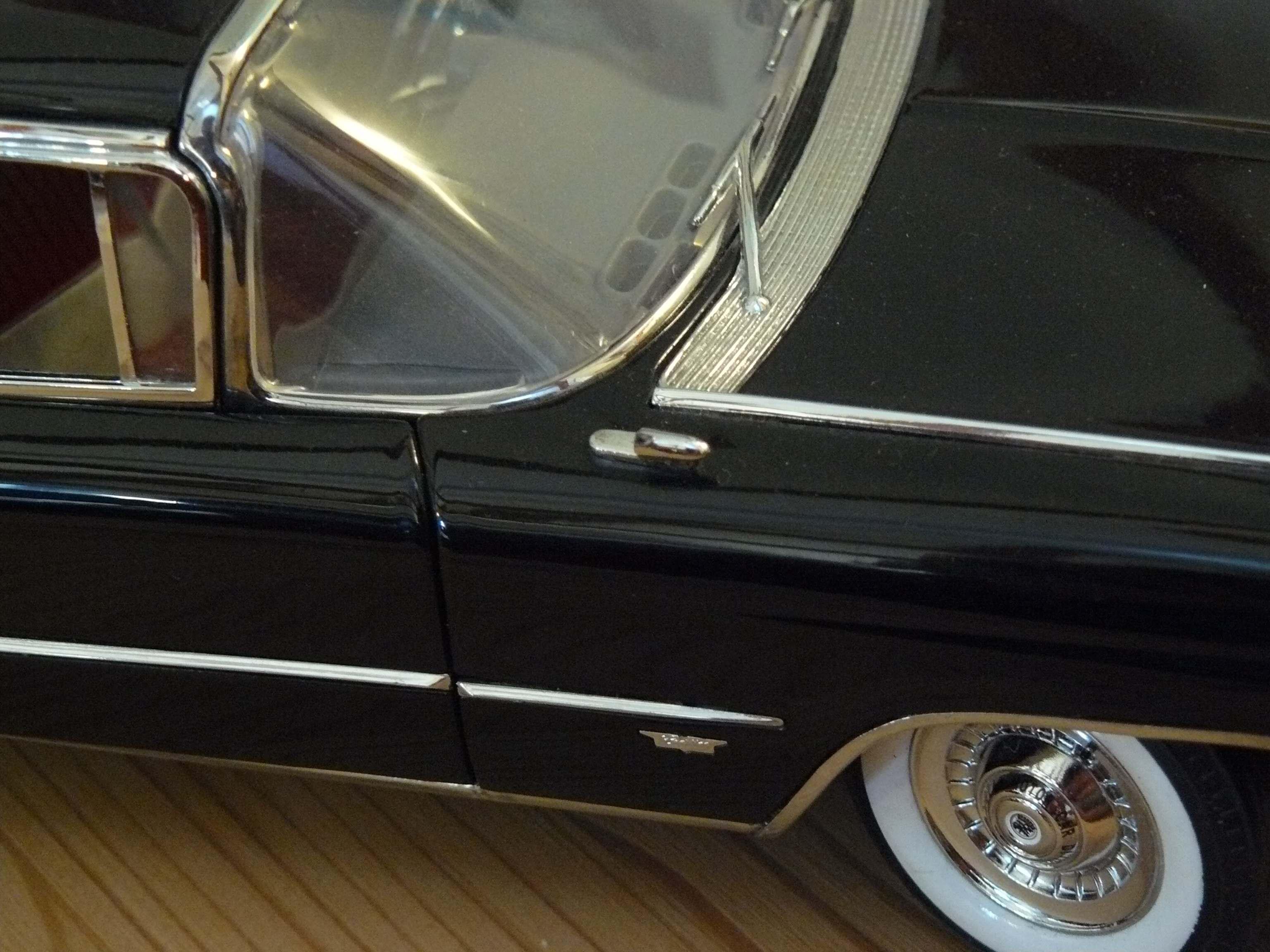

Hallo Kutscher - du scheints ja recht fit zu sein was Modellbau angeht. Hast Du vielleicht eine Idee, wie ich mir die Fehlteile von m einem "Coupe de Fleur" nachbauen/Kopieren könnte? Eine Firma für 3D-Kopien die ich angeschrieben habe, hat leider nicht reagiert. Hier ein paar Bilder: http://www.leichenwagenforum.de/schwarzlader/f-76d6121e598ff695d9f7fab2d914fb1e....

Mit ein bisschen "Schnitzkunst" könntest Du Außenspiegel und Türgriff aus Polystyrolplatten selbst anfertigen. Ich arbeite mit diesen Platten sehr gerne. Es gibt sie in verschiedenen Stärken im Bedarf für Architekturmodellbau, wahrscheinlich auch irgendwo im Internet.
Die Türgriffe sehen so aus, als könne man sie aus einem Plattenstückchen nachschnitzen. Wie dick sind die Griffe? Reicht ein 2mm-Plättchen? Auf so ein Plättchen würde ich die Kontur mit einem Bleistift aufzeichnen, dann den Griff mit einem Bastelmesser oder Skalpell ausschneiden und anschl. die Rundungen nachschleifen.
Der Außenspiegel müsste aus zwei Teilen gebaut werden: dem runden Spiegel und dem Halter. Vielleicht gibt es für den Spiegel irgendein Teil, das passen könnte, z.B. ein Knopf, das Rad eines HO-Autos, ein Teil von einem Kugelschreiber, ein Schraubenkopf... Sonst musst Du selber ran und etwas basteln. Dann Spiegel an Halter an Sockel kleben und fertig.
Die Chromteile kann man mit Silberfarbe anmalen oder mit einer selbstklebenden Chromfolie (hab leider den Produktnamen vergessen) aus dem Modellbauhandel bekleben.
Und das Rücklicht könntest Du z.B. aus dem Rest eines Gießastes (Plastikmodellbau-Teile sind ja immer an Gießästen, die gibt es auch in transparent und manchmal sogar rot getönt) herstellen, wenn der Durchmesser passt. Schleifspuren an transparenten Teilen verschwinden unter Klarlack, den es auch in rot gibt.

In der Tat fertige ich auch Totenmasken an und habe daher auch schon überlegt zumindest das Rücklicht nach zu gießen; zumal ich die Masken sowieso mit einem speziellen Silikon abnehme. Nur das Trennmittel gibt mir noch Rätsel auf...aber da der Hersteller dieser Modell nicht mehr existiert, wird mir wohl nichts anderes als der Eigenbau übrigbleiben. Für die Formabnahme der Türgiffe bzw. des Spiegels macht mir nur auch dei Demontage Sorgen: das Rücklicht z.B. habe ich mit sanfter Gewalt nicht raus bekommen und die Türgriffe sind ja noch deutlich fragiler...auf jeden Fall sollten 2mm dicke Platten reichen - wo kriege ich sowas her? Für die Lackierung würde ich dann richtige Chromfarbe nehmen, auch wenn die teuer ist.
