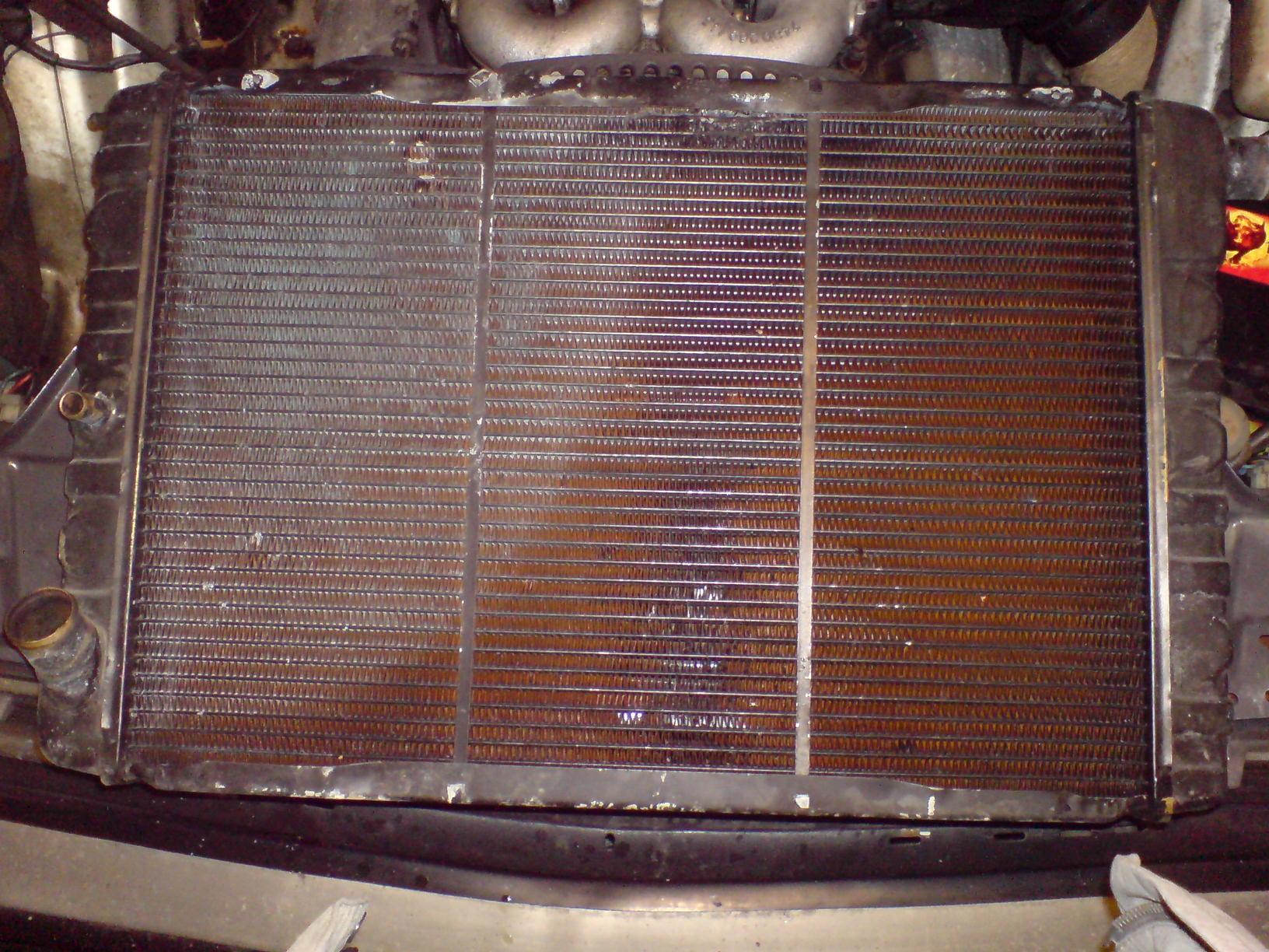

Hier mal ein Bild vom gesamten Kühler, (Mal schauen, wer die defekte Stelle findet........)

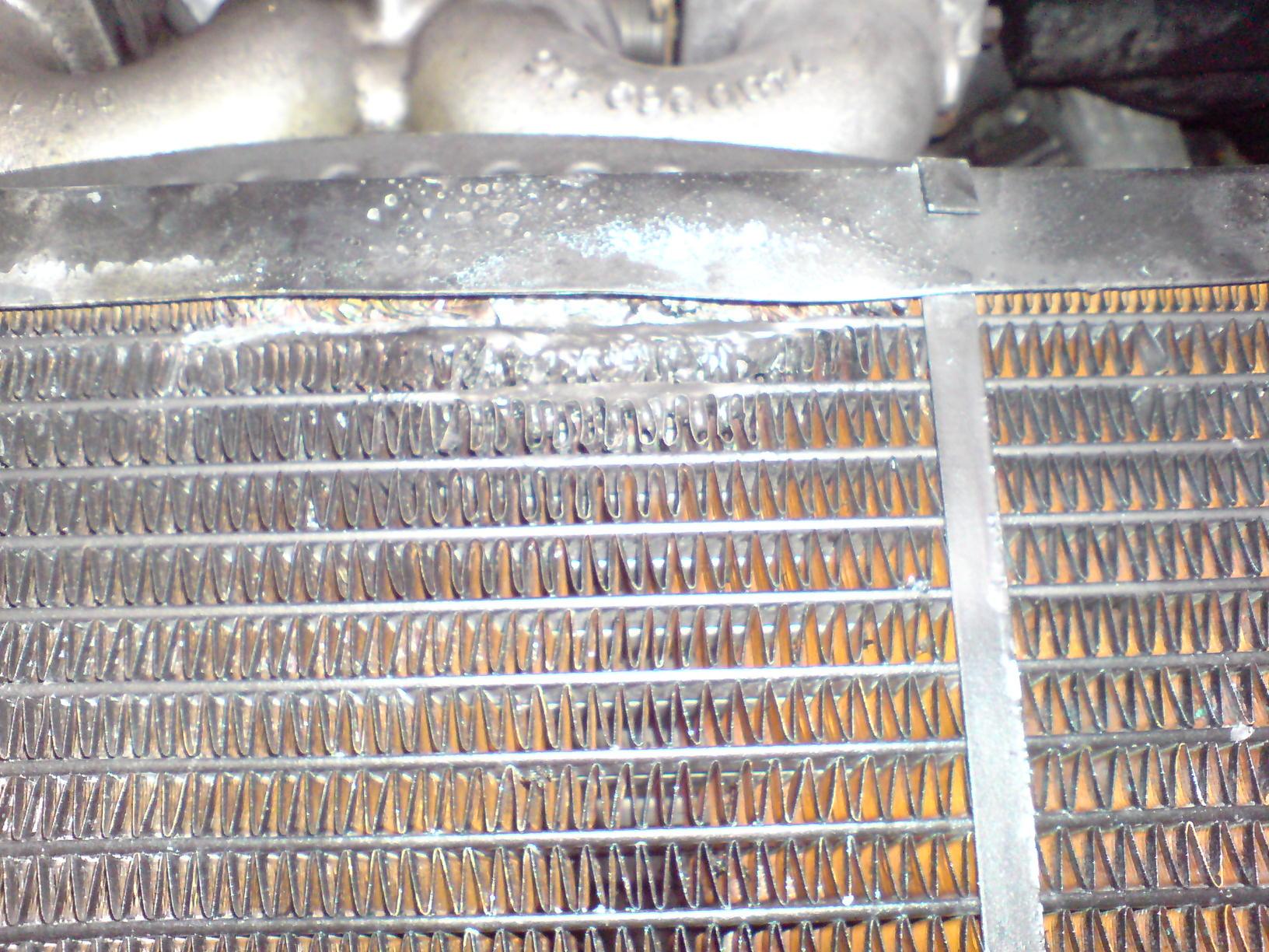

und hier ein Bild der reparierten Stelle........
oder ist das Lötzinn mittlerweile so teuer geworden?????

Hallo Stocken,
überprüfe die Temperatur auf dem ganzen Kühler wenn er eingebaut ist. Wenn die Dir die oberen Leitungen zugelötet haben (sieht so aus) dann wird er nicht überall warm und kann deinen Motor nicht richtig kühlen.
Auf jeden Fall war das ein Anfänger der das gelötet hat.
